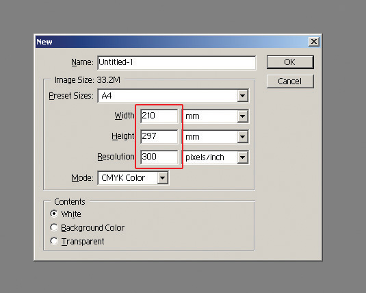

실제 잡업시에는 사방(상하좌우) 각 2mm 씩 여유분을 줍니다. 제단시 여유분
따라서 크기는  214mm x 301mm
중요한것은 하단의 픽셀값을 300dpi로 하셔야 합니다. 인쇄용 해상도이지요.
헌데, 크게 된다는것은 싸이즈를 손덴것 같은데....
일러의 백터개념과 포샵의 픽셀개념은 아시지요? 포샵책 앞쪽에 보믄 나옵니다
