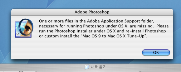

쿼크가 안열리고 일러스트8.0이 안되서..os 9에서 os X로 다시 깔았습니다..
그런데 이젠 쿼크는 열리는데..일러스트도열리는데..
포토샵에서 작업해서 쿼크에서 오픈할려니 쿼크가 다시 다운이 됩니다...
이유가 멀까요?
그리고 포토샵을 오픈할때 이런 메세지가 뜨고요...
AS업체에 물어보니 OS를 바꾸면 모두 프로그램은 다시 인스톨해야한다고 하는데...
그리고 포토샵에서 이런 메세지가 뜨는 해결책은
포토샵을 다시 정품으로 깔면 된다고 하는데..맞는지요?

전에는 os9에서 포토7.일러8.쿼크3.3 다 작업했습니다.
그런데 이번에 osX가 된거구요..
버전은 포토7.일러8.쿼크3.3 입니다.
os X에서 포토/일러/쿼크는 오픈은 되데는데..
포토샵에서 오픈할때 저런 메세지가 뜨고요.
포토샵에서 패쓰를 딴후 eps로 저장한후
쿼크에서 오픈할려고 클릭하면 바로 쿼크가 다운되는게
이 증상이 정리입니다...
참 노훈님...그리고 하드의 이름은"Macintosh HD"로 되어있는데요..
그리고 flancee님..tune up항목만 따로 설치할수 있난요?
아님 그건 osX를 깔때 함께 설치되는 부분인가요?

아! 지금 자세히 보니 OS X에서 포토샵 7을 사용중이신 듯하네요.
이전에는 OS 9에서 사용을 하셨고...
그렇다면 포토샵 7을 OS X 상태에서 다시 설치를 해주셔야 할 것입니다.
전체 재설치를 하시거나, 아니면 사용자 설치로 들어가 Mac OS 9 to Mac OS Tune-Up 항목만을 추가로 설치해 주셔야 할 듯합니다.
