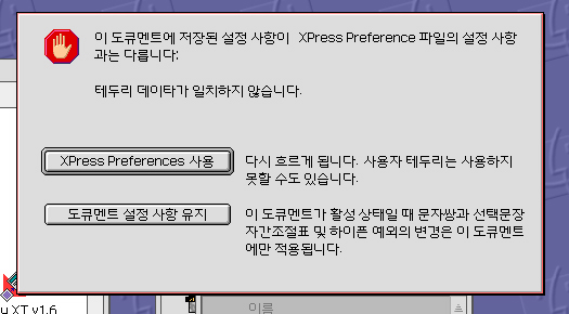

EazyFlight라는 파일을 지우니깐 쿽 열때마다 이게떠요
안희자 2 10,595
EazyFlight라는 단어가 들어간 파일을 지우니깐 쿽열때마다 이제 이런게 떠요
어케해요~?
lee.m.k
EazyFlight을 확장폴더(XTention 폴더)에서 꺼내 버렸는데, 이런 메세지가 뜬다는건 직감적 경험으로 아마도 바이러스에 감염되어 있는것 같은 생각이 듭니다.
시간이 나실때 바이러스 감염 여부를 한번 체크해 보세요.
별 달리 특이 사항이 없었다면 EazyFlight을 제거했다고 이 메세지가 뜨지는 않는 것으로 알거든요.
지금 나타난 메세지 창은 쿼크의 사용환경에 변화가 생겼을때, 나타나는 메세지 입니다.
별 다른 사항없이 EazyFlight 만 제거한 후 나타난 메세지라면 새로 생성된 환경을 쓰겠다는 뜻으로 위 메세지를 체크해 주시고 사용하시면 됩니다
만일에 변화된 사용환경이 무언가 불안하다고 생각되시면 기존 입력시켰던 내용 "그대로 보기"를 원하신다면 밑에 "도큐멘트 유지"를 선택하시면 됩니다.
